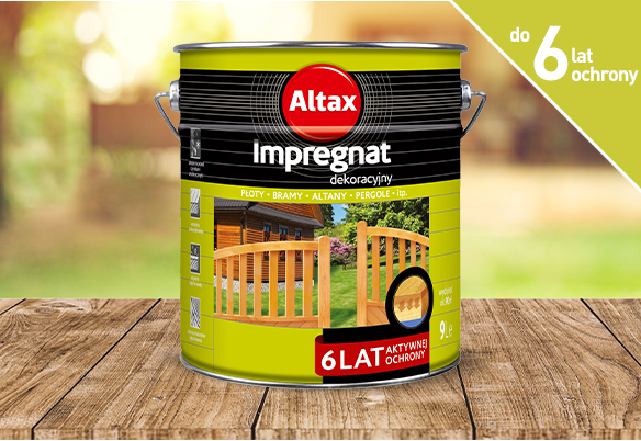

Przygotowanie powierzchni
Pamiętaj, że drewno powinno być suche i czyste – najlepiej malować je w temperaturach od 10°C do 25°C.
Ważne! Surowe drewno, niezabezpieczone przed biokorozją powinno być wstępnie zabezpieczone Impregnatem Gruntującym.
Przygotowanie do malowania
Otwórz puszkę z impregnatem i dokładnie wymieszaj zawartość (czynność powtarzaj co kilka minut podczas malowania).
Jak malować?
Nałóż pierwszą, cienką warstwę wzdłuż słojów i zrób sobie przerwę na 15 min. Następnie drewno można przetrzeć suchym pędzlem, aby rozetrzeć ewentualne smugi. Po 24 godzinach nanieść drugą, również cienką warstwę.
Przy odnawianiu starej powłoki malowanej wcześniej impregnatem należy usunąć wszelkie drobinki, a następnie nanieść na suchą i czystą powierzchnię dwie cienkie warstwy impregnatu w odstępach co najmniej 24h.
Pamiętaj o narzędziach!
Po zakończonej pracy wystarczy, że umyjesz narzędzia malarskie benzyną lakową.
Olejami nie malujemy drewna tak, jak innymi produktami powłokotwórczymi. Olejem musimy drewno maksymalnie nasączyć. Jeżeli na drewnie jest już stworzona powłoka przez impregnat dekoracyjny, to olej nie wniknie przez nią w drewno i olejowanie nie ma sensu.
Zarówno w impregnatach, jak i lakierobejcach użyte są tzw. pigmenty przezroczyste. Jeżeli wcieramy takie produkty w drewno za pomocą pędzle, to pigmenty układają się zgodnie z naturalnym rysunkiem drewna i go podkreślają. Gdy nakładamy takie produkty za pomocą natrysku, to pigmenty układają się w przypadkowy sposób i końcowy efekt nie jest zadowalający. Dodatkowo, jeżeli pigmenty i żywice nie zostaną wtarte pędzlem w strukturę drewna, to stworzona powłoka gorzej się zakorzenia w drewnie i przez to jest mniej trwała.
Wiem jednak, że niektórzy łączą te dwie metody nakładania – jedna osoba nakłada cieniutką warstwę produktu za pomocą pistoletu, a druga idzie za nią i suchym pędzlem wciera preparat w drewno – podobno to znacznie ułatwia i przyspiesza pracę.
