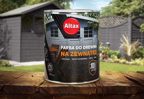

Farba renowacyjna do drewna na zewnątrz
Farba do drewna to specjalistyczna farba, która w łatwy sposób pozwoli odnowić różne powierzchnie drewniane w Twoim ogrodzie, a także zabezpieczyć te zupełnie nowe. Dzięki niej zyskasz długotrwały i estetyczny efekt na lata.
02
Do 10 LAT
ochrony
Zasób 10
EKSTREMALNA ODPORNOŚĆ
na warunki pogodowe
Zasób 9
BARDZO
dobre krycie
Zasób 12
DRUGA WARSTWA
po 4 h
Wyczyść
Przeznaczenie
na zewnątrz
Rodzaj drewna
oszlifowane i nieoszlifowane
Trwałość
do 10 lat ochrony
Sposób aplikacji
pędzel syntetyczny, wałek welurowy, natrysk
Wykończenie
połysk i półmat
Wydajność z 1 L
12 m2 (jedna warstwa)
Zalecana liczba warstw
2
Mycie narzędzi
woda
Czas schnięcia
sucha w dotyku po 1h
Produktu nie zaleca się stosować na podłogi, tarasy, pomosty i schody.
