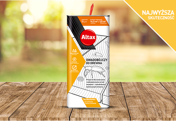

zabezpieczanie ok. 2,25 m2
5 L – zwalczanie: ok. 16,6 m2
zabezpieczanie ok. 25 m2
15 L – zwalczanie: ok. 50 m2
zabezpieczanie ok. 75 m2
