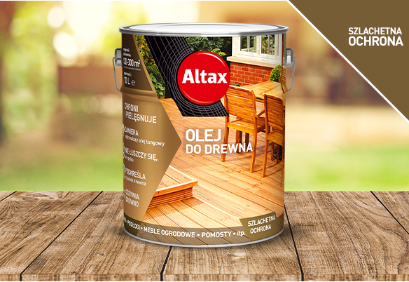

Olej do drewna
Szukasz środka, który odżywi i zabezpieczy przed rozsychaniem oraz pękaniem, a jednocześnie podkreśli piękno drewna? Olej do drewna Altax to idealne rozwiązanie. Preparat zawiera olej tungowy, który jest najtrwalszym, naturalnym olejem na świecie. Dzięki niemu twoje drewno zyska dodatkowe zabezpieczenie przed kaprysami pogody.
Icon__olej-do-drewna_zawiera-najtrwalszy-olej-tungowy
ZAWIERA
olej tungowy
Icon__olej-do-drewna_odzywia-drewno
ODŻYWIA
drewno
Icon__olej-do-drewna_podkresla-rysunek-drewna
PODKREŚLA
rysunek drewna
Icon__olej-do-drewna_nie-luszczy-sie-nie-peka
NIE ŁUSZCZY SIĘ
oraz nie pęka
