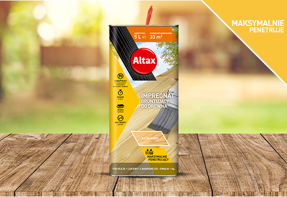

Przygotowanie powierzchni
Nie musisz szlifować, ani matowić powierzchni, ale pamiętaj, że powinna być sucha i czysta.
Przygotowanie do użycia
Przed zastosowaniem dokładnie wymieszaj produkt.
Jak stosować?
Nanieś pędzlem lub wałkiem pierwszą warstwę, najlepiej 150 ml na 1 m2. Zrób sobie przerwę na 24h. Kiedy drewno wyschnie możesz je zabezpieczyć innymi preparatami ochronno-dekoracyjnymi: lakierobejcami, olejami, lakierami, impregnatami dekoracyjnymi itp. Najlepiej, jak będziesz to robić w temperaturze od 10°C do 25°C.
Pamiętaj o narzędziach!
Narzędzia warto wyczyścić po zakończonej pracy, najlepiej zrobić to benzyną lakową.
Kilka lat temu zmieniły się przepisy i z produktów dekoracyjnych (impregnaty, lakierobejce, lakiery, farby itp.) zostały wycofane biocydy (substancje czynne), które chroniły drewno przed biokorozją (grzyby pleśniowe, domowe, sinizna i owady żerujące w drewnie). Dlatego teraz każdy producent zaleca wstępne zagruntowanie drewna impregnatem gruntującym.
Po zastosowaniu impregnatu gruntującego należy odczekać do momentu aż benzyna dokładnie odparuje z drewna (ok. 24 h) i dopiero wtedy można nanosić produkty dekoracyjne, które będą chroniły drewno przed czynnikami atmosferycznymi.
Takie produkty najlepiej nakładać za pomocą pędzle. Dzięki temu dokładnie rozetrzemy przezroczyste pigmenty na drewnie i podkreślimy jego naturalny rysunek, a także lepiej wetrzemy w drewno cząsteczki żywicy, które lepiej wnikną w strukturę drewna i stworzona powłoka ochronna będzie trwalsza.
Zarówno w impregnatach, jak i lakierobejcach użyte są tzw. pigmenty przezroczyste. Jeżeli wcieramy takie produkty w drewno za pomocą pędzle, to pigmenty układają się zgodnie z naturalnym rysunkiem drewna i go podkreślają. Gdy nakładamy takie produkty za pomocą natrysku, to pigmenty układają się w przypadkowy sposób i końcowy efekt nie jest zadowalający. Dodatkowo, jeżeli pigmenty i żywice nie zostaną wtarte pędzlem w strukturę drewna, to stworzona powłoka gorzej się zakorzenia w drewnie i przez to jest mniej trwała.
Wiem jednak, że niektórzy łączą te dwie metody nakładania – jedna osoba nakłada cieniutką warstwę produktu za pomocą pistoletu, a druga idzie za nią i suchym pędzlem wciera preparat w drewno – podobno to znacznie ułatwia i przyspiesza pracę.
