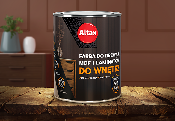

Farba do drewna, MDF i laminatów do wnętrz
Farba do drewna, MDF, laminatów do wnętrz to specjalistyczna farba, dzięki której odnowisz przedmioty w Twoim domu, wykonane z przeróżnych materiałów. Możesz malować nią drzwi, ściany, meble, futryny, parapety. Możesz malować nią także w kuchni i łazience, z wyjątkiem powierzchni mających długotrwały kontakt z wodą. Gwarancja trwałej satysfakcji na lata!

Przeznaczenie
do wnętrz
Rodzaj powierzchni
drewno oszlifowane i nieoszlifowane, MDF, laminaty
Sposób aplikacji
pędzel syntetyczny, wałek, natrysk
Wykończenie
połysk i półmat
Wydajność z 1 L
12 m2 (jedna warstwa)
Zalecana liczba warstw
2
Mycie narzędzi
woda
Czas schnięcia
sucha w dotyku po 20 min.
