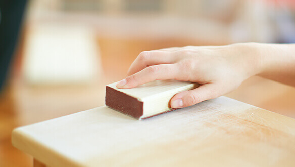

Przygotowanie powierzchni
Malowaną powierzchnię wystarczy jedynie oczyścić.
Pamiętaj jednak, że w przypadku surowego drewna należy najpierw nałożyć Impregnat Gruntujący, a na metalowe przedmioty podkład antykorozyjny!

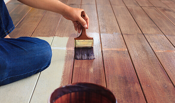

Jak malować?
Nałóż pierwszą warstwę i zrób sobie przerwę, co najmniej 4 godzinną. Następnie nałóż drugą warstwę. Jeżeli uznasz, że przyda się jeszcze jedna warstwa, możesz ją nałożyć po kolejnych 4h.
