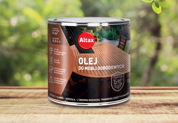

Olej do mebli ogrodowych
Olej do mebli ogrodowych ochroni je przez szarzeniem i niszczeniem. Idealnie sprawdzi się w przypadku stołów, krzeseł, ławek, które narażone są na deszcz, śnieg czy promieniowanie UV. Olej do mebli ogrodowych Altax możesz stosować na meble z drewna miękkiego, twardego jak i egzotycznego.
chroni przed deszczem i sniegiem
CHRONI PRZED
deszczem, śniegiem i UV
do 2 lat ochrony
DO DWÓCH
lat ochrony
odporna na grzyby i plesnie
OCHRONA POWŁOKI
przed grzybami pleśniowymi
wysoka odpornosc
WYSOKA ODPORNOŚĆ
na uszkodzenia mechaniczne
Wyczyść
Zalecana liczba warstw
2
Mycie narzędzi
woda z mydłem
Sposób aplikacji
pędzel
Wykończenie
naturalne
Wydajność z 1 L
18 m2
Czas schnięcia
sucha w dotyku po 1 h, 2 warstwa po 4 h
Odporny na deszcz
po 1,5 h
krzesła
stoły
meble ogrodowe
ławki
