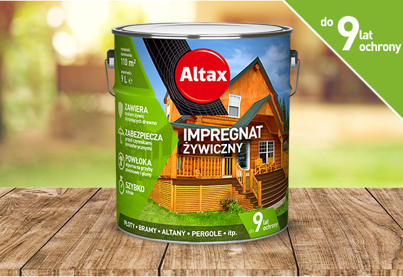

Impregnat Żywiczny
Dzięki nowoczesnej formule oraz zastosowaniu wysokogatunkowej żywicy, Impregnat Żywiczny odżywi Twoje drewno i zapewni mu długotrwałą odporność na czynniki atmosferyczne.
shield
ZAWIERA
system żywic chroniących drewno
umbrella
ZABEZPIECZA
przed czynnikami atmosferycznymi
tinea
POWŁOKA
odporna na grzyby pleśniowe i glony
clock
SZYBKO
schnie
Wyczyść
Przeznaczenie
na zewnątrz
Sposób aplikacji
pędzel syntetyczny
Zalecana liczba warstw
2
Rodzaj drewna
oszlifowane i nieoszlifowane
Wykończenie
matowe
Mycie narzędzi
woda
Trwałość
9 lat ochrony
Wydajność z 1L
12 m2 (jedna warstwa)
Czas schnięcia
odporny na deszcz po 1h
Druga warstwa
już po 2 h
