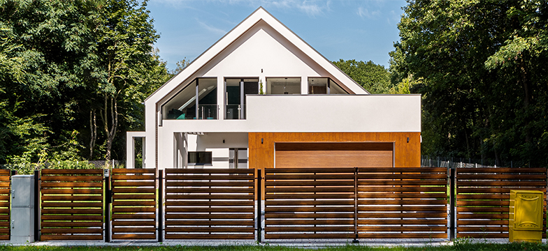

Kondycja elementów ogrodzenia, takich jak płoty i bramy, jest zależna od materiału, z jakiego zostały wykonane. Drewno stanowi doskonały surowiec budowlany, zarówno pod względem wizualnym, jak i wytrzymałościowym, wystarczy tylko o nie odpowiednio zadbać.
Jak zadbać o płoty i bramy?
Do zabezpieczenia drewna zamontowanego w płotach i bramach najlepiej wykorzystać jeden z impregnatów Altax. Największą zaletą tych produktów jest wysoka odporność na różne warunki atmosferyczne, w tym oczywiście słońce oraz deszcz. Surowe drewno należy zabezpieczyć Impregnatem gruntującym Altax, a następnie można użyć na przykład Impregnat żywiczny.
