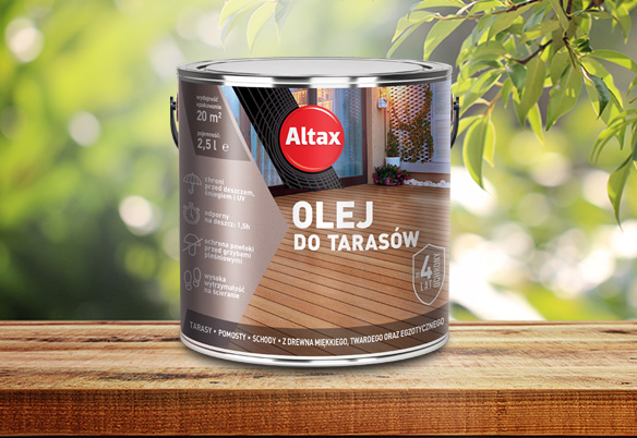

Olej do tarasów
Olej do tarasów to idealne zabezpieczenie, jakie możesz zapewnić swojemu drewnu. Ochroni Twój taras, pomost czy schody przed deszczem i śniegiem aż do 4 lat. Olej do tarasów Altax może być przeznaczony do ochrony drewna miękkiego, twardego jak i egzotycznego. Gwarancja trwałej satysfakcji na lata!https://pomarancza-altax.stronazen.pl/wp-admin/post.php?post=9928&action=edit
chroni przed deszczem
CHRONI PRZED
deszczem, śniegiem i UV
4 lata
DO CZTERECH
lat ochrony
ochrona przed grzybami
OCHRONA POWŁOKI
przed grzybami pleśniowymi
wytrzymalosc na scieranie
WYSOKA ODPORNOŚĆ
na ścieranie
Wyczyść
Zalecana liczba warstw
2
Mycie narzędzi
woda z mydłem
Sposób aplikacji
pędzel
Wykończenie
mat
Wydajność z 1 L
8 m2
Czas schnięcia
sucha w dotyku po 1 h, 2 warstwa po 4 h
Odporny na deszcz
po 1,5 h
tarasy
pomosty
schody
