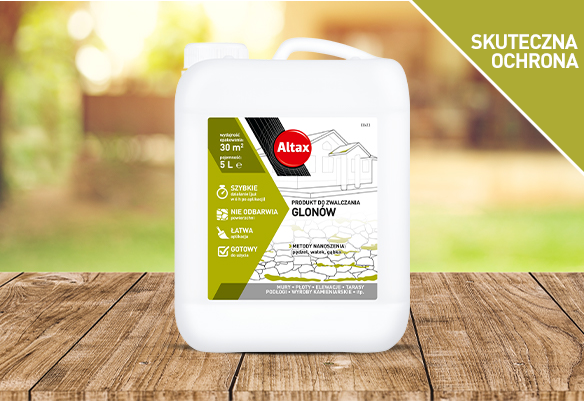

Przygotowanie powierzchni
Porośnięta przez glony, mchy i porosty powierzchnia powinna być przesuszona. Wilgotne nie wchłoną preparatu.
Przygotowanie do użycia
Przygotuj narzędzia: pędzel, wałek lub gąbkę.
Pamiętaj, aby przed zastosowaniem dokładnie wymieszać produkt.
Jak stosować?
Nanieś obficie preparat, tak aby nasączyć nim glony, mchy lub porosty. Użyj ok. 150 ml na 1 m2. Następnie odczekaj co najmniej 6h. Po tym czasie glony, mchy lub porosty należy usunąć ręcznie, np. za pomocą szczotki i czystej wody.
Jeżeli nie zostaną całkowicie usunięte, należy ponownie zaaplikować preparat, a następnie usunąć ręcznie resztki glonów, mchu lub porostów po 3 dniach.
Pamiętaj o narzędziach!
Narzędzia warto wyczyścić po zakończonej pracy, wystarczy przepłukać je w wodzie.
Zgodnie z przepisami Produkt Glonobójczy marki Altax można używać na wszelkich podłożach z wyjątkiem surowego drewna. Glony należy przesuszyć, a następnie nasączyć preparatem. Już po 6 h glony można usunąć za pomocą szczotki i suchej wody. Jeżeli wiemy, że od momentu naniesienia preparatu nie będzie padać przez co najmniej 2 doby, to możemy całość zostawić bez usuwania glonów – kolejny deszcz spłucze je za nas.
