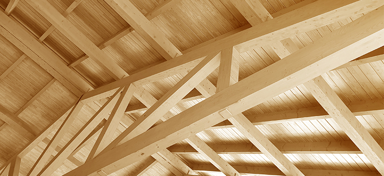

Więźba dachowa
Jest często nazywana kręgosłupem lub szkieletem dachu.
I rzeczywiście, to na więźbie utrzymuje się cały dach.
To bardzo ważna konstrukcja nośna, która chroni wnętrze całego domu
przed efektami pogody, takimi jak silny wiatr, czy zalegający śnieg.
Więźba dachowa jest zwykle zrobiona z drewna,
które należy pielęgnować, a szczególnie chronić przed owadami.
Na szczęście z produktami Altax to nic trudnego!
Drewniana więźba dachowa jest zbudowana z krokwi (tak nazywa się ukośnie położone deski), które są podparte jętkami lub płatwiami (poziomymi belkami). Najczęściej cała konstrukcja jest ukryta w najwyższych poziomach domu, często na rzadko odwiedzanym strychu, dlatego stanowi atrakcyjne miejsce dla owadów. Warto się przed nimi odpowiednio zabezpieczyć.
