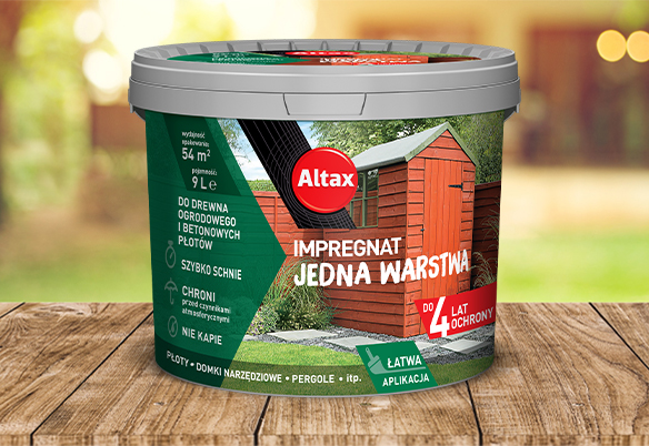

Impregnat Jedna Warstwa
Szukasz ochrony dla drewna ogrodowego i betonu? Zrelaksuj się, wystarczy Altax Jedna Warstwa i nie musisz się już martwić niechcianymi efektami warunków atmosferycznych. Impregnat zawiera system wosków, który wypiera wodę oraz tworzy elastyczną, nie pękającą i nie łuszczącą się powłokę.
Icon__impregnat-jedna-warstwa_4-lata-ochrony
OCHRONA
do 4 lat
Icon__impregnat-jedna-warstwa_chroni-przed-czynnikami-atmosferycznymi
CHRONI
przed czynnikami atmosferycznymi
Icon__impregnat-jedna-warstwa_nie-kapie-dzieki-zelowej-konsystencji
NIE KAPIE
dzięki żelowej konsystencji
Icon__impregnat-jedna-warstwa_szybko-schnie
SZYBKO
schnie
