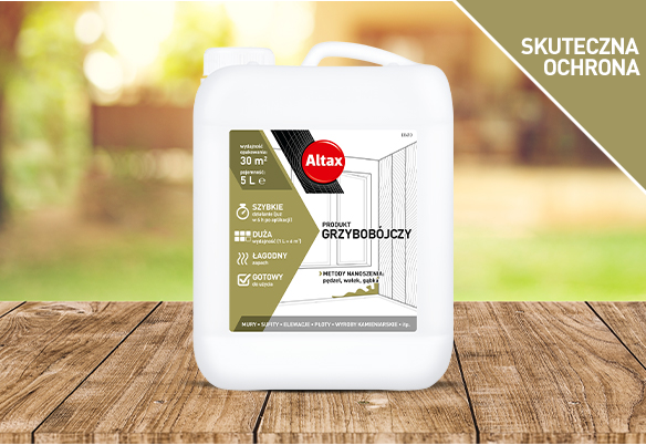

Ze względów zdrowotnych grzybów pleśniowych nie powinno się usuwać przed zastosowaniem Produktu Grzybobójczego. Zgodnie z przepisami produkt grzybobójczy marki Altax można używać na wszelkich podłożach z wyjątkiem surowego drewna.
Preparat nanosi się obficie na porośnięte powierzchnię tak, aby dokładnie nasączyć nim grzyby. Produkt można nanosić za pomocą: pędzla, wałka lub gąbki w ilości ok. 150 ml / 1 m2.
Po naniesieniu preparatu należy odczekać co najmniej 6 godzin, a następnie grzyby usunąć mechanicznie, np. za pomocą szczotki lub gąbki i czystej wody. Jeżeli po tym zabiegu konieczne będzie jego powtórzenie, to po naniesieniu preparatu należy odczekać 3 dni i wtedy usunąć mechanicznie resztki grzyba.
